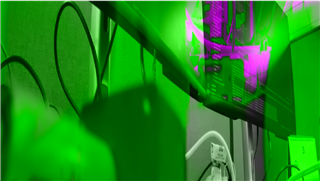

    当我应用上述补丁文件时、我在按下"S"按钮时保存了作为 vis 和 LDC 结果的 YUV 文件。
    但当我打开文件时、我遇到了问题。
    对于 LDC 结果文件、摄像头0正常保存、但其余摄像头似乎没有第一张图片中所示的数据。 以前、
    我们讨论了"TIVX_CONTROL_CMD_SEND_TO_ALL_COPY_NOTS"、但我必须重复 TIVxNodeSendcommand 函数8次、以同时节省8个摄像头。
    在 vis 的情况下,颜色的变化,如第二张图片中所示奇怪,如果你打开8个摄像头, 我们只得到4个结果
    您好、Kim、
    我们谈到"TIVX_CONTROL_CMD_SEND_TO_ALL_COPY_NOTS"、但我必须重复 TIxNodeSendcommand 函数8次才能同时节省8个摄像头。[/QUOT]
    如果您使用此宏 TIVX_CONTROL_CMD_SEND_TO_ALL_COPY_NOTS、这将向所有节点发送命令
    如果指定复制节点的索引、则必须调用让我们说4次以保存4台摄像机、或者6次以保存6台摄像机。
    在 app_multi_cam.cfg 中将 BYPASS_SPLIT_GRAPH 配置更改为1
    此更改后、我可以正确保存4个摄像头的图像、8个摄像头的8个文件正在保存、但无法验证数据、因为我只有4个摄像头。
    您能将其选中一次吗。
    Gokul
    我确认图像已正常保存。 感谢你的评分
