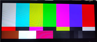

我执行 /opt/edgeai-gst-apps/scripts/setup_wallpaper.sh 脚本,显示,但颜色不正确。
为了进一步调查、我 /dev/fb 使用以下命令将的内容捕获为 BMP 文件:
cat /dev/fb > ./fb.bmp
这是 $OOB_demo_assetes_path/ wallpaper.jpg
我还尝试了使用 GStreamer videotestsrc 输出红色/绿色/蓝色图案。 但是、红色和蓝色通道似乎是反向的
如何解决此颜色错误
    您是否换过了定制硬件上的红色和蓝色引脚? 您的硬件中如何映射数据线路?

    您好、Krunal、
    感谢您的答复。
    我已查看我的 DTS 并确认其符合硬件设计。
    我认为此问题可能与硬件无关、因为它在帧缓冲区中也不一致。
    此外、我还添加了 DTS 以供参考:

    它的内部结构。
    请分享您如何检查帧缓冲区不一致。
    我通过运行 cat /dev/fb > ./fb.bmp 生成的 BMP 文件并将其传输到我的 PC 来捕获帧缓冲区数据。 使用 YUVPlayer、我打开并显示了与设备显示屏上显示的内容完全匹配的图像。
    您能分享 kmstest 的显示输出吗?
    kmsprint 和 kmstest 输出:

    我的意思是、请分享您在运行 kmstest 时在 LVDS 显示屏上看到的内容。
    运行时 kmstest、显示屏保持空白、仅输出打印消息。

    您是否还可以共享 从 PC 上查看的 cat /dev/fb >./fb.bmp 的输出。
    运行时 modetest、检查时仅出现黑屏、这有点不寻常  /dev/fb
    由于您的 modetest 颜色也是反转的、请将 DTS 放在一边、请检查视频端口输出与面板中的 DPI 的物理连接。 它是否遵循以下规格?
    我的定制板原理图如下所示。
    我已经 测试了 lt9211图形输出、颜色正确。

    让我来看看它。 这有点奇怪,因为我没有看到这种行为在我的最后
    我们将在下周结束时与您联系。
    为了再次确认、您可以使用在后台运行的 ti-apps-launcher 执行以下命令吗:
    ffmpeg -f fbdev -i /dev/fb0 test.png -frames:v 1
    然后将 test.png 复制到您的 PC 并在此处分享。
    我通过运行此 cmd 得到了正确的壁纸、这与显示面板不同
    这是由 ffmpeg 获得的 pic
    谢谢。
    这确认帧缓冲区的颜色是 一致的、并且您在硬件连接中以某种方式反转了颜色线。
    例如、请查看原理图和面板/桥接器数据表、RD0至 RD7的线是否仅使用蓝线作为输入? 类似地、检查是否有其他线条。
    感谢您的回答。 我将检查硬件连接问题。
    然而,我仍然有一个问题:为什么结果 cat /dev/fb > fb.bmp 不符合那些捕获的 ffmpeg 从 fbdev?  我在 yuvplayer 中的解析是否存在问题? 我在 yuvplayer 中将 fm.bmp 显示为 RBG24格式。
    不确定您是如何读取 bmp 文件的、当前我们没有检查该文件的设置。 可能是您使用的格式与解析器预期的格式之间的一些格式转换问题、您必须在社区中进行检查。
