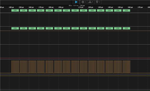

我尝试在 MCU 中使用 SPI 的第二个接口、但它仅显示高电平信号。 我使用了提供的示例(examples/drivers/mcspi/mcspi_loopback)。 我使用此示例使用了 MCU_SPI0、它运行得很好。 但这似乎不起作用

    我可以重现此问题、但使用任何 MCSPI 实例。
    好的、我已看到以下 Rx 缓冲区内容、您还可以看到。
    修复方法如下:
    对于 MCSPI 环回模式:
    当选择 D0作为输入选择时、D0 TX Enabled 字段将为 TX 启用、D1 TX Enabled 字段应为 TX 禁用。
    但当执行与外部主机的 MCSPI 通信时、只让我们假设:
    选择 D0作为输入选择、然后 D0 TX Enabled 将为 TX 禁用、D1 TX 启用将设置为 TX 启用。
