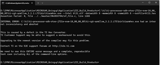

  Im 尝试使用"tiarmhex.exe"使用命令将 ATF elf 文件转换为 RPRC 格式:
"C:\ti\ti-processor-sdk-rtos-j721e-evm-10_00_00_05\ti-cgt-armllvm_3.2.rts\bin\intel tiarmhex.exe—intel bl31.elf -datawidth 8 -memwidth 8 -romwidth 8 --outfile=BL31.hex"
但我得到一个错误说:
   "内部错误: 出现内部不一致并中止。
请在下面找到图片。
    更正了我的声明、将.elf 或.bin 转换为.hex 文件时出现上述错误...我们使用的是"ti-processor-sdk-linux-adas-j721e-evm-10_01_00_04-linux-x86-install"

    我能够重现此问题:
    ./tiarmhex --intel bl31.elf --datawidth 8 -memweidth 8 --outfile=bl31.hex
    tiarmhex:../../master/OBJEDIT04/of_file.c:1265:静态常量字符* OFE::object_file::simple_machine_name (OFE:of_machine):断言`0'失败。
    内部错误:./tiarmhex 内部不一致并中止
    这是由 TI 十六进制转换器中的缺陷导致的。
    TI 客户支持可能会建议一种权变措施来避免这种情况。
    升级到编译器的最新版本可能会解决此问题。
    通过 E2E 支持论坛联系 TI、网址为 http://e2e.ti.com
    我们需要看到整个错误消息以及一个完整、可重现的消息
    包含所有命令行选项的测试用例。
    我将在内部进行检查并重新了解这一点。
    -基尔西
