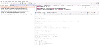

我最近收到了一个 TDMS64EVM 板、并尝试使用基于 CPSW 的样片。
我 根据 AM64x MCU+ SDK:EVM 设置更改了配置 、以使用 OSPI (或引导)配置。
 默认情况下不工作。
必须重新编译和刷写 SBL NULL。
之后、我能够使用 CCS 启动样本 enet_L2_cpsw。
很遗憾、我有以下错误:

    在我这边、我无法使用 CCS 进行调试。
    在终端上、经过一些重试、我具有以下输出:
    正在启动 NULL 引导加载程序...
    DMSC 固件版本10.0.8--v10.00.08 (Fiery Fox)
    DMSC 固件版本0xA
    DMSC ABI 修订版4.0
    启用时钟!
    EnetAppUtils_reduceCoreMacAllocation:将 CoreID:1的 MAC 地址分配从4减少到2
    MDIO_OPEN:MDIO Manual_Mode 已启用
    EnetUdma_openRxCh:[Enet UDMA] UDMA RX 通道打开失败:0xfffffb
    EnetHostPortDma_open:无法打开 Enet DMA RX 通道:-1
    Cpsw_openInternal:CPSW:无法打开 CPSW DMA
    我希望您能够在这边重现此示例(EVM 开箱即用、全新)。
    我怀疑我这边的设备管理器配置有误。
    Cyril

    我使用新下载的 SDK 进行了测试(无需重新编译)。
    更新 NULL SBL 并使用 CCS 进行调试。
     该版本的 EVM 板可正常运行。
    我之前通过使用 SK-AM64B 评估板对其进行了重新编译。
    我还不清楚...

    下面是我对新安装的版本所执行的步骤:
    - 从\mcu_plus_sdk_am64x_10_01_00_32\tools\boot 开始
    - gmake -s -C ../sysfw/boardcfg configure-gen SOC=am64x
    - gmake -s -C ../../examples/drivers/boot/sbl_null/am64x-evm/r5fss0-0_nortos/ti-arm-clang profile=release
    - 将编译后的文件 sbl_null.release.hs_fs.tiimage 复制到 sbl_prebuilt/am64x-evm/ 文件夹。
    - python uart_uniflash.py -p COM10 --cfg=sbl_prebuilt/am64x-evm/default_sbl_null.cfg
    它按预期运行。
    现在、我重新编译库:
    -从\mcu_plus_sdk_am64x_10_01_00_32
    - gmake -libs profile=释放
    - gmake -s -C ../sysfw/boardcfg 配置 SOC=am64x
    -出现一个弹出窗口。 我选择"F 变体"并保存
    - gmake -B -s -C ../../examples/drivers/boot/sbl_null/am64x-evm/r5fss0-0_nortos/ti-arm-clang profile=release
    它按预期运行。
    我不知道 如何重现它... 这是非常奇怪的
    Cyril
    [报价 userid="575690" url="~/support/processors-group/processors/f/processors-forum/1489827/am6442-tdms64evm-board-configuration/5749855 #5749855"]
    它按预期运行。
    [报价]
    感谢您的确认
    我也无法在我的设置中重现此问题。
    可能正在构建 libiraries 来解决您的问题。
    Ashwani
