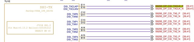

  1. 系统设置:  我们使用为 DSI 输出配置的 TDA4VM 的 CSI-TX 接口、通过 SerDes 链路从外部传输渲染图像。 物理硬件链如下:
  2. TDA4接口:  我们正在使用 TDA4VM 的 CSI-TX 块将显示数据输出到 MAX96755串行器。

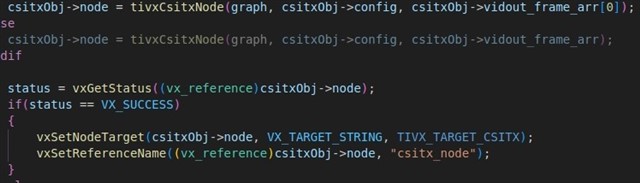

  3. 软件实现:  CSI-TX 输出配置和数据流、如下所示。

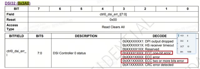

    • 正在读取寄存器中  0x3A0 (DSI 控制器状态)  在上  MAX96755串行器  指示是否存在  DSI ECC 错误  (具体来说是"ECC 一位错误"和"ECC 两位或更多位错误")。

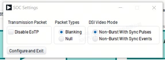

  5. Maxim 请求:  根据 Maxim 的建议、客户需要了解 TDA4VM 如何配置和控制以下特定低级 DSI 操作模式。 下面的屏幕截图显示了这些模式、这些模式也对应于 MAX96755的默认设置:
    • 传输数据包:  启用/禁用  EoTp  (传输数据包结束)
    • 数据包类型:  消隐  /  null  数据包(在消隐间隔期间)
    • DSI 视频模式:  具备同步脉冲的非突发  具有同步事件的非突发
  6. 我的问题:  我在 TI SDK 中进行了搜索(大概是通过  TIvxCsitxNode  配置参数和相关文档进行了搜索)、但无法找到用于配置这些特定 DSI 模式的显式选项(EoTp、消隐/空数据包、同步脉冲/事件)。 我怀疑这些低级协议设置可能需要基于更高级别的配置(例如显示时序)在 DSI/CSI-TX 驱动程序栈中进行更深入的管理、并且不会通过 API 直接公开。
    请您澄清一下  TDA4VM 的 DSI 驱动程序栈如何实现或确定这些特定的 DSI 运行模式  将 CSI-TX 外设用于 DSI 视频输出时?

    但这将如何帮助修复 ECC 错误呢?  当 传输数据时出现一些问题、例如极性或一些干扰、或者某些通道速度问题时、通常会出现 ECC 错误。 您能 在这些线路上检查一下吗?

    它们是否 使用 CSITX/MIPI 输出或 DSI 输出? PHY 对于两个输出都是通用的、但 协议不同。 那么、您可以确切地检查所期望的输出串行器吗?
