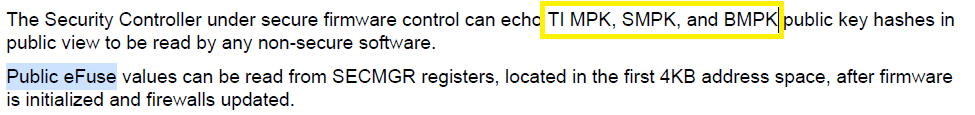

    1. 如何知道相应的 mmrIdx 的扩展 OPT 区域,以及"Smpk"区域?

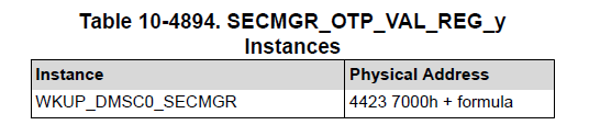

    2.从文档"k3安全硬件架构- spruim0b.pdf"中、我看到 SBL 可以读取内存映射寄存器以获得"TI-MPK"、"SMPK"
    2.1相应的存储器偏移如下所示、对吧?
    2.2这是(从内存堆中读取)应用程序读取客户公钥的推荐方法、以便应用程序也可以执行映像身份验证。
    2.3至于"加密密钥"、如"SMEK"、"TI-MEK"、"BMEK"、我们不能使用"内存映射寄存器"来读出值、对吗? 也无法通过"MMR"进行读取?
    2.4根据我的理解、我们还可以阅读"44237000h"以获得所有"扩展 OPT 区域"、对吗?
    1) 1)请查看以下指南: https://software-dl.ti.com/tisci/esd/latest/6_topic_user_guides/extended_otp.html
    2) 2)可以、可以通过 SECMGR MMR 读取公钥哈希值。
    2.1) AM64具有 DMSC-Lite 架构。 因此、正确的寄存器集是: 10.2.2.5.7 DMSC_SEC_Mgr_0寄存器
    2.2)建议请求 SYSFW 以对任何映像进行身份验证。 SYSFW 对编程的密钥执行身份验证。
    2.3)无法通过 MMR 读取加密密钥。
    2.4)仅使用以下 TISCI 消息可以使扩展 OTP 是 R/W:
    https://software-dl.ti.com/tisci/esd/latest/2_tisci_msgs/security/extended_otp.html

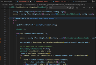

    在深入了解 AM64的安全解决方案之前、我计划由我们自己的 SBL 进行图像身份验证和解密、SBL 计划使用外部 OTP 区域存储我们的身份验证和密钥解密。
    但现在我想知道这种解决方案是否可行、因为外部 OPT 仅为48字节。 此外,在阅读"引导加载程序"代码后,我想解密是嵌入到.rprc 图像格式解析中,所以我认为自己的解密是不可能或很难,对吗?

    引导加载程序驱动程序使用以下 TISCI 消息请求 SYSFW 进行身份验证:
    https://software-dl.ti.com/tisci/esd/latest/2_tisci_msgs/security/PROC_BOOT.html#proc-boot-authenticate-image-and-configure-processor
    SYSFW 也会对映像进行身份验证和解密(如果已加密)。
