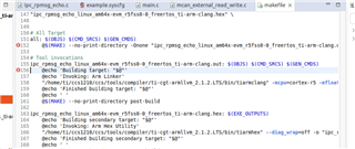

您好:
我正在使用 MCU SDK 8_06_00_43、我想创建一个程序、该程序可以使用 Rpmsg 接收来自 Cortex A53的消息、并通过 MCAN 将该消息传输到 R5内核。 为此、我使用了"mcu_plus_sdk_am64x_08_06_00_43/examples/drivers/ipc/ipc_rpmsg_echo_linux"中的示例。 我对它进行了测试、它对我很有用。 之后、我创建了一个新文件夹并将其命名为"mcan_external_read_write.c"、其中我将"mcu_plus_sdk_am64x_08_06_00_43/examples/drivers/mcan/mcan_external_read_write"中的代码放入工程。 但是、在尝试构建工程时、我收到了错误"error #10234-D:unresolved symbols remain"。
我附上了一个屏幕截图、以便更详细地解释我的问题。
我也有一个问题。 为什么"mcan_external_read_write"不像其他文件那样输入项目文件?
谢谢。
    您好、Elibon、
    这只是一个编译器错误、因为链接器无法找到 mcanEnableTransceiver 函数。 后者可能在工程中的某个位置声明/调用。 如果您选中 mcan_external_read_write.c 的第128行、则会发现调用以下函数:
    为此、您还需要在 mcan_external_loopback_interrupt 工程中包含 mcan_transmitter.c 文件。 请注意、此函数在 mcan_read_write.c 中定义为 mcan_enableTransceiver、因此您需要更改 mcan_external_read_write.c 中的函数名称
    会面。
