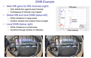

在查看 TDA4VH 用户手册时、我们注意到指示 VPAC3具有动态白平衡功能。 您能告诉我们如何启用它吗?

PDK 驱动程序支持似乎已经可用。
DWB 由 vis 内核中的默认设置初始化。
我们没有 vis 内核级别的用户界面、无法逐帧对其进行重新编程。
它类似于 AWB、因此必须逐帧编程(替换 AWB 或在 AWB 顶部)。
我们还没有增加 DWB 支持的计划、因为我们没有任何 DWB 算法开发计划。
您必须修改 viss 内核代码以启用您自己的用户界面。
这就是默认情况下 DWB 的初始化或编程方式。
