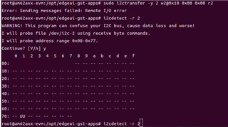

当 am62a 板 与 imx219传感器连接到融合板时。  或者将 am62a EVM 板连接到 imx219。
在 APP_edgeai 运行后。  屏幕 可以显示摄像机视频表单。
现在、我需要在应用软件中配置传感器和 SerDes、并使用 i2c 将寄存器写入 imx219和 SerDes。
但遗憾的是、我使用 i2cdetect 扫描 i2c2总线中的所有节点。
 soc 似乎无法检测 im219节点和融合节点。  此总线中仅找到芯片"tca9543"节点。
以验证总线问题。 我  使用 示波器检查 sda 和 SCL。 连接到 imx219的 SDA 和 SCL 具有信号。
您能帮助解决这个问题吗
    您好、Meng、
    我认为用于连接 CSI 摄像头的 I2C 开关位于 I2C 总线4上。 请尝试"i2cdetect -y 4"。
    建中
