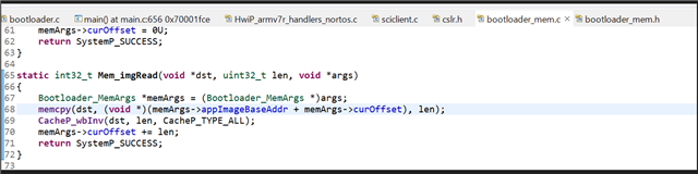

    当我调试时、在"status = Bootloader_parseMultiCoreAppImage (bootHandle、&bootImageInfo);"
    出现问题
    您能详细说明一下什么是错误、可能您在日志中收到了一些错误消息、可能会提供一些提示。

    SBL 似乎滞留在函数 Bootloader_parseMultiCoreAppImage 内、之后未打印任何日志。 我假设您自行添加了以下日志、以了解 SBL 面临的问题所在。

    如果解析 appimage 时出现任何问题、Bootloader_parseMultiCoreAppImage 应返回 SystemP_Failure、在这种情况下、您将能够看到一些测试失败!! 在日志中打印、表示某些故障、不知道为什么它似乎卡在您的案例中的功能内。
    您能否尝试调试 SBL 并进入该函数、看看它到底卡住的地方、以下常见问题解答可能会提供相同的帮助: https://e2e.ti.com/support/processors-group/processors/f/processors-forum/1294675/faq-am62x-am64x-faq-debugging-sbl-boot-in-rtos-sdk

    在尝试 SBL 调试时、引导加载程序会卡住
