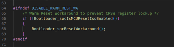

    尊敬的 Dominik:
    这不是闪存有任何问题、我认为这是由于 SBL_NULL 中实现的热复位权变措施所致:
    出于测试目的、 可在 sbl_null 中定义此宏 DISABLE_WARM_REST_WA、以禁用此热复位权变措施。 然后重新编译并重新刷写 SBL、以检查您是否能够继续进行调试。
    会面。
    尊敬的会议:
    首先感谢您的答复。 但是、我认为问题与热复位无关。 因为我的 loop_forever()在完成 warmreset 之前已被调用。 然而,我定义了这个宏,并再次尝试。 我有同样的行为,停在一个类似的地址。
