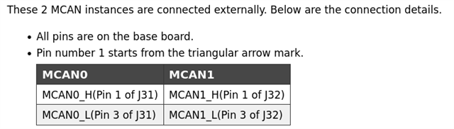

    您正在将应用程序的 Rx 端加载到内核 r5f0-0上并观察相应的日志、但未加载 Tx 应用程序、该应用程序应加载到 r5f0-1、这意味着没有数据发送到 MCAN0、因此测试未完成、并卡在等待来自 MCAN1的数据。 在调试器中、您需要分别从 r5fss0-0_freeRTOS 和 r5fss0-1_nortos 加载二进制文件、并运行两个内核、在这种情况下、您将能够运行此示例。 另请注意、要使此示例正常工作、您需要在外部连接 MCAN0和 MCAN1、请参阅: https://software-dl.ti.com/mcu-plus-sdk/esd/AM64X/11_00_00_15/exports/docs/api_guide_am64x/EXAMPLES_DRIVERS_MCAN_EXTERNAL_LOOPBACK_INTERRUPT.html

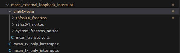

    我导入了工程 'system_freertos_nortos' 、其中包含两个项目文件: 'r5fss0-1_nortos' 'r5fss0-0_freertos' 。 我正在从这两个文件加载二进制文件 r5fss0-0_freeRTOS r5fss0-1_nortos 工程 r5f0-0 r5f0-1 分别。 但是、我在控制台中看不到任何输出、如下面的屏幕截图所示。

    您能否确认是否从 MCAN0到 MCAN1进行了外部连接?

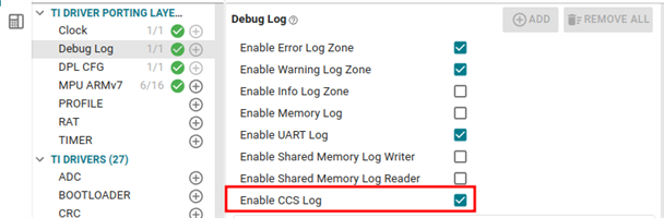

    此应用程序的 CCS 日志默认为禁用状态、因此您无法在 CCS 中观察到任何日志。 因此、我建议连接 UART 终端并检查是否有任何日志。 您可从 syscfg 为 r5f0-0和 r5f0-1启用 CCS 日志:
    在两个示例中进行此更改后、我也会在 CCS 中获取日志:

    "我已启用 r5f0-0和 r5f0-1屏幕所示的 CCS 日志、但我始终会遇到相同的问题:我恢复调试时无法看到任何日志。
    我只是看到这一点:
    这是我的项目架构的屏幕:

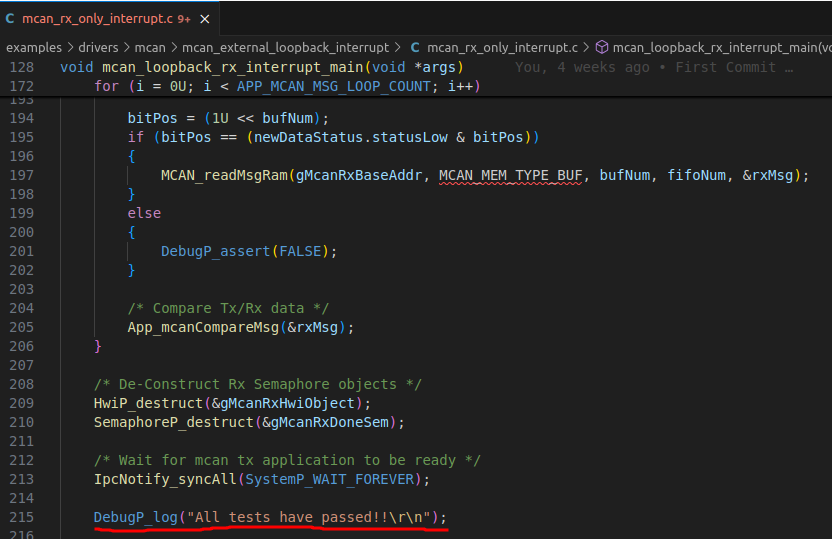

    执行没有停止、从调试窗口中可以看出 R5_0_0正在运行、因此我认为应用程序没有任何问题。 调试器不会在任何位置停止、因为您尚未设置任何断点。 验证应用程序是否正常工作的另一种方法是在中的此处设置断点 mcan_rx_only_interrupt.c 文件:

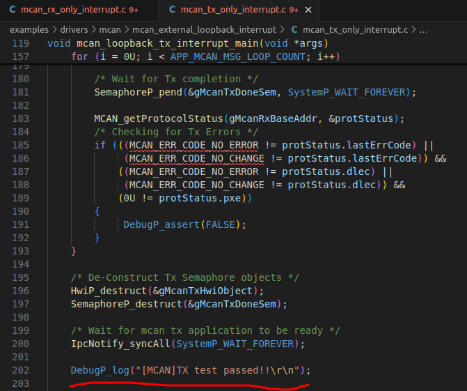

    对于 r5f0-1上的 Tx 应用程序、可在 mcan_tx_only_interrupt.c 中设置断点、如下所示:
    如果调试器在这些指令处停止、那么您可以验证应用程序是否正常工作、只是由于某种原因无法查看日志。
    请注意、这两个应用都需要运行才能访问此处。

    看、我mcan_tx_only_interrupt.cmcan_rx_only_interrupt.c按照您的建议在和中设置了一个断点。 但是、调试器不输入代码。 它停在main.c行中vTaskStartScheduler();、如屏幕所示。

    请注意、这两个应用程序都需要运行才能访问此处。
    从调试器窗口似乎您这次没有加载 r5f0-1应用程序、您需要加载并运行这两个应用程序以使应用程序继续运行。
    如果暂停执行、您可以看到程序当前处于哪个指令? 我想它将遵循中的指令 mcan_rx_only_interrupt.c 等待 Tx 数据、因为 r5f0-1上的 Tx 应用程序未运行:
    是的,我认为调试器停止在这一行:

    另请确认外部连接是否按照此处所述正确完成: software-dl.ti.com/.../EXAMPLES_DRIVERS_MCAN_EXTERNAL_LOOPBACK_INTERRUPT.html
