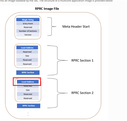

    SBL 如何知道要加载的应用程序的大小和目标我没有找到任何元或 RPRC 标头。
    请查看 SDK 文档的映像格式部分

    第二个问题是、在此模型中、编码的应用程序内核的实际映像大小在哪里?
    我看到它从地址0x80000开始。 但 SBL 在哪里知道这一点呢? 对于组合引导流程、这是否是应用内核的默认起始地址? SBL 如何知道尺寸?

    我只看到它从地址0x80000开始。 但 SBL 在哪里知道这一点呢? 对于组合引导流程、这是否是应用内核的默认起始地址? SBL 如何知道大小?
    我们通过一个示例来了解 SBL 加载是如何进行的。
    假设我们必须 在 A72上引导 HLOS 映像、并使用其组合映像(包含 ATF、OPTEE、Kernel、DTB)。
    我希望它能回答您的问题。

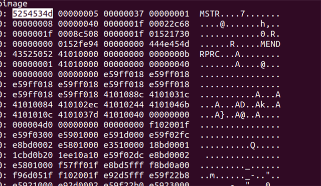

    我要刷写到器件中的二进制文件中。
    我只是在我结束时执行了 combined_opt.appimage 的 hextdump、可以看到元标头。 您使用的是哪个图像?
    Diwakar
    您好、
    这不存在于我们的二进制文件中。 不确定,不幸的是,我们目前没有源代码,所以我假设也许我们使用的是旧版本。
