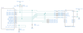

我们 设计了基于 J7200XSOMXEVM 参考设计的定制电路板。
定制板通过 QSPI (MCU_OSPI)连接到 FRAM (MB85RS4MT)。

由于获得的 JEDEC id 与 MB85RS4MT 不同、我们使用示波器检查了以下信号线、发现信号没有变化。
MCU_OSPI0_CLK
MCU_OSPI0_CSn0
MCU_OSPI0_D0
MCU_OSPI0_D1
查看源代码、看起来好像 RDID 命令是从 OSPI 端口发送的、但出于某种原因、我们无法获取信号波形。
你知道什么原因吗?

    Mizutani
    您好、
    设备树中出现错误。
    通过校正它、可以访问存储器。
    但是、在108MHz 访问失败。
    通过执行以下操作、假设可以在高于50MHz 的频率下运行是正确的吗?
    在 OPSI 引脚上连接 MCU_OSPI0_DQS 和 MCU_OSPI0_LBCLKO。
    -在 u-boot 中以 PHY 模式运行(CDN、phy-mode)。
    要在108 MHz 上访问、还需要哪些其他设置?
    Mizutani
