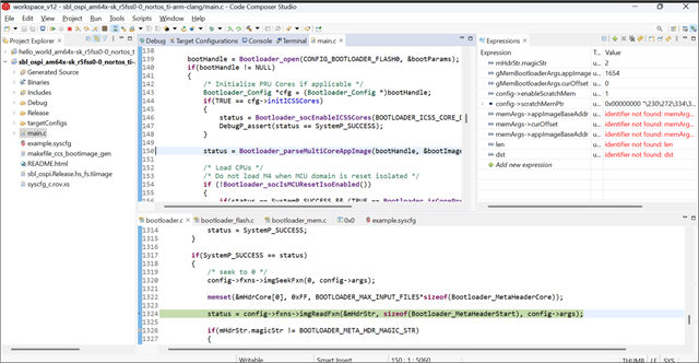

将路径视为正确。 我正在使用引导加载程序调试(在 main()中添加 loop_forever()) 、然后将其转到 Bootloader_parseMultiCoreAppImage ()、完成以下几项操作后、我观察到:
如果我使用"应用程序映像已签名 X509 "、我的引导加载程序会转到:
但是、如果我不使用 "应用程序映像已签名 X509 "、它将进入闪存读取:
我想了解更改此设置如何使引导加载程序完成从存储器读取到闪存读取的回调:
目前我使用的是不带签名 的,并获得以上 config->fxns->imgReadFxn 状态为0的状态(当我使用应用签名的映像时,我的控制流卡在 mem_read 函数内),但之后"mHdrStr.magicStr != bootloader_meta_hdr_magic_str"将状态设为-1并使该函数的引导加载程序流程出错。 我需要帮助解决此问题:

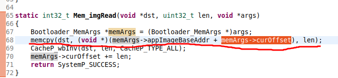

    通常在从 SoC 存储器(如 DDR)读取映像的情况下使用 MEM_imgRead。 我最后也在观察这一点、我认为对于 SBL_OSPI 应该是 Flash_imgRead、不知道为什么它会进入 Mem_imgRead、让我尝试在内部进行检查。

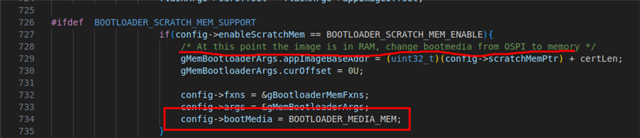

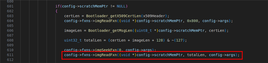

    尊敬的 Ajay:
    以下是使用"Application Image is X509 Signed"选项时使用 Mem_imgRead 的原因。 如果启用了此选项、则 Bootloader_parseMultiCoreAppImage 会调用 Bootloader_verifyMulticoreImage API。 此 API 将应用映像复制到 RAM:
    由于映像已经在 RAM 中、因此该函数稍后会将引导介质从 OSPI 更改为存储器:
    这就是 config->Fxns->imgReadFxn 指向 Mem_imgRead 的原因。 如果您禁用了 Appimage 的身份验证、则会跳过 bootloader_verifyMulticoreImage API、因此在这种情况下、bootmedia 不会更改为 Mem、config->Fxns->imgReadFxn 指向 Flash_imgRead。

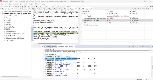

    感谢您的答复。 我曾尝试使用 ENABLE 以及禁用"Auth for Application Image"、两个命令都转到 Mem_Read、然后中止。 此处附加了中止前的屏幕截图。

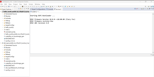

    请从您的终端验证您是否可以在终端上看到 Hello world。 这是我终端上的输出:
    尊敬的 Ajay:
    请告诉我以下细节:
    输入 Mem_imgRead 时、这些变量的值是什么:dst, memArgs->appImageBaseAddr、memArgs->curOffset 和 len

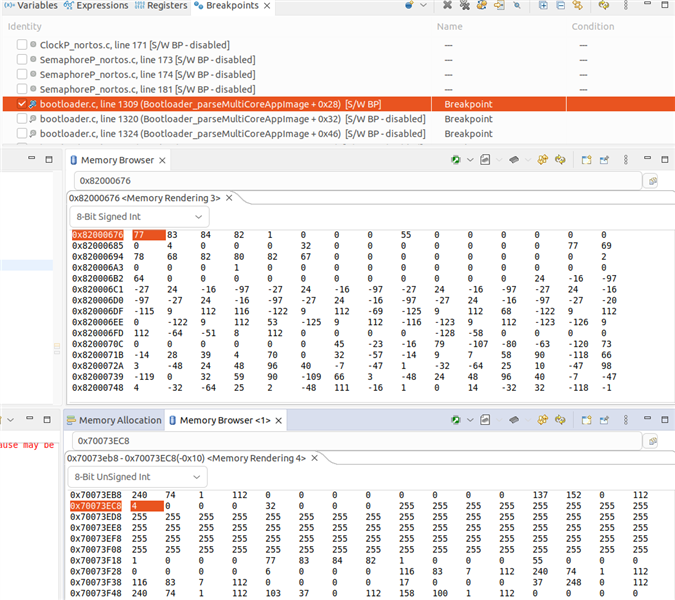

    请在 Memory Browser 中打开存储在 dst 和 appImageBaseAddr 中的地址、并在此共享该地址的屏幕截图、如下所示:
    您提到、在单步执行 memcpy 函数时就会遇到中止错误、您能否查看在单步执行 memcpy 后在内存浏览器中观察到的这2个地址的值。
    会面。
    尊敬的会议:
    以下是上述变量的值:
    这些是 step over memcpy 之前、在 step over 其类似如下的内容之后的值:
    Ajay
    以下是 R0 (dst)和 R1 (len)寄存器的值(如果有任何帮助):
    如果您需要更多信息、请告诉我。
    Ajay
