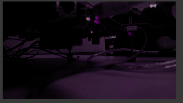

您好、TI:
   我们添加一个新的 凸轮,它是 Omnivision 0X03C10、params 在 sensor-drv 是这些:
static IssSensor_CreateParams  ace2MCreatePrms = {

    此外、我们 在 "\ti\processor-sdk-rtos-j784s4-evm-10_01_00_04\imaging\tools\default_DCC_profile_gen\configs"中创建了"ox03c10_properties.txt"、 属性如下:

    所以,我们过去在"app_iss_common.c"中包括这些 dcc-file ,并更改了代码 switch-case "sensor_name";
    我们创建了"vx_app_rtos_linux_mcu2_0.out、 libtivision_apps.so.10.1.0、vx_app_single_cam.out "并更新了 J784S4演示板。
    最后,我们   成功启动 vx_app_single_cam.out 并按"s"保存 img_raw/YUV、我们可以按  如下所示打开 img_raw :
    但在屏幕上,它显示了一个 全白的图片,你能给我们一些建议或解决这个?
    您好、
    原始图像似乎有一些有效内容、来自 VISS 的 YUV 输出怎么样? 它是否还包含有效数据? 您能否同时共享 VISS 输出?
    Brijesh
