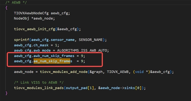

当我们调试4 * OX03F +tda4_en 时、我们发现进入和离开隧道时 AE 收敛非常慢。 我们模拟了当 亮度从8000lux 切换到5lux 时、完成收敛所需的时间为10ms。 我们尝试修改 Adjratio step 和 skip_ae_frames、收敛速度将比以前快2秒。 但运行 single_camera、只需不到1秒。 问题视频。 请帮助我调试并说出问题。 谢谢!

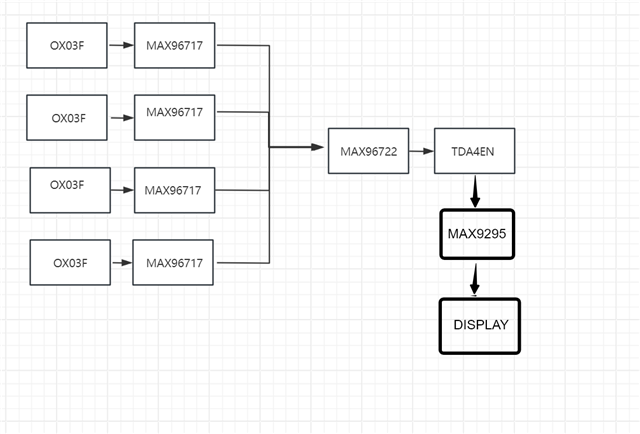

    添加 SDK 版本:10.0.2.  和 下面的系统图:
    尊敬的 renhul:
    在采用具有 SDK 版本的 IMX390的多摄像头应用中、AE 默认会减慢到每10帧一次、并且 IMX390以30fps 的速率运行。
    在采用 IMX390的单摄像头应用中、AE 每3帧以60fps IMX390一次运行。
    如果您在两种情况下都以30fps 的速率运行 x3f、则 AE 可以以相同的速度运行。
    您看到单摄像头和多摄像头与1个摄像头之间有什么不同吗?
    尊敬的 Gang:

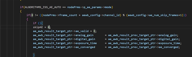

    我们还发现了这个问题:运行 multi-cam 时 skip_frames =9、运行 single_will 时 skip_frame =0。 我们尝试在 EDGEAI 中修改 skip_num_ae_frames =0、但日志打印仍然是9。 因此、我们修改了 vx_aewb_target.c 的逻辑 这段时间似乎已经改变、但总体趋同速度更快、但仍无法满足要求。 更改后的附件是 vx_aewb_target.c。   e2e.ti.com/.../1805.vx_5F00_aewb_5F00_target.c

    似乎周期发生了变化、但总体收敛速度更快、但仍然无法满足要求。 [/报价]
    如果设置为1或未设置、则可以检查是否有这一行。
    https://git.ti.com/cgit/processor-sdk/imaging/tree/algos/ae/src main/TI_aaa_ae.c?h=main#n100

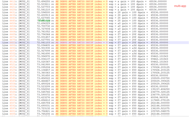

    您能否按框架分享 AE 决策的记录?
    e2e.ti.com/.../Multi_2D00_app.txte2e.ti.com/.../single_2D00_app.txtHiGang、
    看起来每帧都会更新曝光增益、请帮助确认收敛时间是否可以继续缩短。 我们还为目前的4个通道做了拼接、这是否影响了收敛? 请查找随附的日志、谢谢!

    在屏幕捕获中、AE 似乎已经以30fps 的速率运行多摄像头和单摄像头。
    您是否仍然看到这8倍的 AE 速度差异?
    我们目前还对4个通道进行了拼接、这是否影响了收敛?
    什么是" 4通道拼接"?
    您可以尝试的一项测试是让 AE 仅将曝光变化发送到4个摄像头中的1个(其他3个摄像头没有 I2C 流量)。
    理论上、AE 在单摄像头和多摄像头中的表现应该相同。

    什么是" 4通道拼接"?
    答:我们使用 app_run_grap_for_one_pipeline 函数 将4个图像组合成一个图像输出。

    尊敬的 Gang:
    您在常见摄像头的 AE 输出中看到了什么不同?
    答: 我看不出有什么不同。 我认为4个摄像头共享同一个 ISP 流水线、因此 AE 融合时间将是单个摄像头的4倍。
     我看不到任何区别。
    则传感器曝光应以相同的速度变化。
    请确认两种情况下的 AE 输出顺序。
    我认为4个摄像机共享同一个 ISP 管道、因此 AE 收敛时间将是单个摄像机的4倍。
    这不应该发生。
    所有 VISS 都应能够以30fps 的速率支持4个摄像头。
    在33ms 内、VISS 可以完成所有4个摄像头图像、AE 也应该能够处理4个摄像头并将曝光变化发送到传感器。
