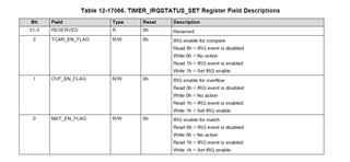

我在 mcu1_0上初始化了 timer19、但 Linux 启动后、timer19的 TCLR 寄存器将被覆盖为0。
是否有程序来初始化计时器? 程序在哪里?
谢谢。

    您好、
    我也有一个问题、为什么该寄存器中没有捕获中断位。
    此致。
