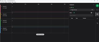

    我使用相同的 DTS 文件测试了多个组合、我在其中注释了 MISO 行并添加了3线属性。
    1.在我上面分享的 C 应用中、我将 SPI 模式保留为"SPI_MODE0"并运行 C 应用。
    观察:数据出现在逻辑分析仪的 MOSI 行上、但 rx_buf 保持空。 从逻辑分析仪连接捕获图像。
    2.在我上面分享的 C 应用程序中、我将 SPI 模式保留为"SPI_3Wire"并运行 C 应用程序。
    观察:在任何行上都看不到数据。 从逻辑分析仪连接捕获图像。
    3. echo 命令"echo -ne "\x80\x00">/dev/spidev1.0
    观察结果:在逻辑分析仪的 MOSI 线路上看到数据。 但在这种情况下、如何验证 rx_data、我们从哪里可以获取 Rx 数据? 从逻辑分析仪连接捕获图像。
