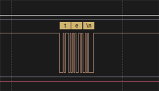

    我运行了这些命令、每次都能成功。 但回显 ttyS1需要30秒才能返回。 我运行了一个小型的纯 C 程序来通过 UART 发送数据、这个程序似乎很成功并且可以正常工作。 但关闭文件句柄需要30秒才能关闭它。 在 ttyS4上不会发生这种情况。 我将继续使用 C 进行一些测试并返回报告
    我已连接逻辑分析仪、看看是否可以在那里找到任何内容。 当我运行 echo 命令时、我可以看到数据。 但一旦完成,对于30秒,回显命令需要关闭它重复发送\0。 请注意、只要我将数据短接至3个字节或更少、就不会发生这种情况、那么一切似乎都在按预期运行。
    echo "te">/dev/ttyS1
    echo "test"</dev/ttyS1
