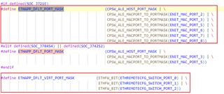

    请使用所需的端口掩码更新静态 VLAN 条目中的以下值、只有这些端口才允许配置的 VLAN。
    Sudheer
    你好 Sudheer,
    请问这些值的最佳设置是什么? 下面的屏幕截图显示了这些宏的定义。
    此致。
    您好、
    您需要根据您希望成为此 VLAN 路径的所有 MAC 端口使用"掩码"。
    如上所述、在 SDK 8.4中、您已在 MAC 端口1上启用、但在最新的 TI SDK 中、默认情况下、我们已将所有交换机端口添加到掩码下。

    您需要根据您希望成为此 VLAN 路径的所有 MAC 端口使用掩码。
    遗憾的是、由于 VLAN 配置规则不明确以及如何配置掩码、我已经进行了一些掩码配置、但仍然无法正确使用 VLAN。 您能否帮助验证 SDK10.1是否可以在 EVM 板上正常使用 VLAN?
    我应如何配置它以实现 SDK 8.4?消息"在最新的 TI SDK 中、默认情况下我们已添加掩码下的所有交换机端口"是什么意思?

    使掩码配置与 SDK 8.4中的相同。
    此外、请确认您是否在 SDK 8.4中启用了任何仅 MAC 端口、如果启用、请确保在 SDK 10.1中启用相同的配置。
    有关详细信息、请参阅 ETHFW 用户指南。

    我很高兴告诉您静态 VLAN 配置应该可以正常工作。
    根本原因是端口掩码的配置不包括 mac_port_1。
    此致。
    您好、
    是的、我已经指出了上述8.4与10.1之间的差异。
