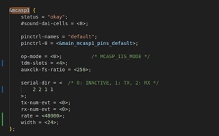

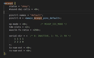

我们在配置 a2b 时发现了一些问题。 配置 BCLK 和 SYNC 时、我们需要满足48kHz 的输出。
当时、我们测量了这两个测试点、发现没有波形输出。
这些图片显示了硬件原理图和 I2S 配置。 如何配置它们以满足要求
BR
zhangbo
    你(们)好
    请添加、格式为48kHz 24位
    您好、当我们配置 A2B 时、我们发现 BCLK 和 SYNC 没有波形。 我想确认是否需要添加声卡节点并使用 ad2428作为编解码器来配置频率。

    我在修改文件以进行测试时发现问题、当我参考&McASP1时、它会报告此错误
    root@j721e-evm:~# dmesg | grep sound
    [21.483744]  平台声音:延迟探头待定
    它不会进入简单卡。 驱动程序。 当我删除 DTS 文件中的&McASP1引用时、它将进入简单卡。 驱动程序。 McASP1节点的配置是否存在问题? 正确的配置方法是什么、我是否遗漏了这些配置? 感谢您的支持。 以下是配置修改
