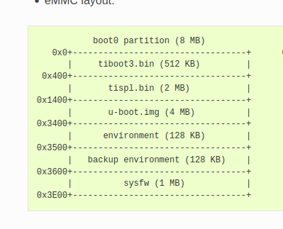

    我已经禁用了同步函数,它会导致代码进入任务,但 它不会跳到我的断点非常可靠.  我没有完全得到你的最后一个答复。 应在何处添加环路。 此外 、ospi、tiboot3.bin、tispl 和 uboot.img 中有3个二进制文件。 随着代码的不断增长、我将向其添加调试符号、带调试符号的代码大小变得超过2MB。  是固定的还是可以更改。 如何提高 tispl 的尺寸限制。 我们使用的是 NOR 闪存。

    对于标准配置、分区是固定的。 但是、它们可以根据需要进行更改、但这需要更改闪存工具脚本、并且也会影响 U-boot SPL 代码。 我们不建议这样做,但如果你想这样做,这是由你决定的。
