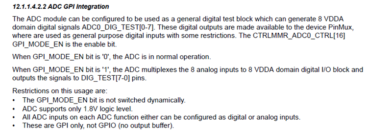

    您好、Shwetha、
    [引述 userid="619963" url="~/support/processors-group/processors/f/processors-forum/1499711/am6442-configuring-the-adc0-single-pin-as-gpi
    TI 的 SysConfig 工具允许分别将8个引脚中的每个引脚配置为 ADC 或 GPI
    因此、对我来说、这确认了当所有其他引脚都是 ADC 输入时、我们只能使用1个引脚(ADC0_AIN7)作为 GPI。
    [/报价]
    请参阅共享屏幕截图的3个要点。 也就是说、所有 ADC 引脚都可以配置为 GPI 或模拟输入。 您不能将两者组合用于一组 ADC 引脚。
    Tushar

    尊敬的 Shweta:
    请按照下图中所述的步骤操作。
    在驱动程序初始化之后、您需要在应用程序代码中设置 GPI_MODE_EN 位。
    我可以在 dts 文件中看到 ADC 保留供 R5F 使用。 请参阅下图。
    Tushar

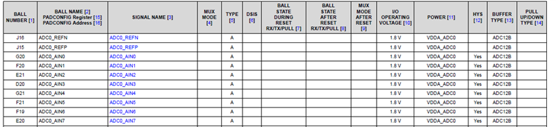

    此外、还有一处将 ADC0_AIN7 (GPIO1_87)配置为 GPI 的阐述、与其他引脚示例一样、我看不到任何 PADCONFIG 寄存器或 PADCONFIG 地址

    此外、还有一个关于将 ADC0_AIN7 (GPIO1_87)配置为 GPI 的阐释、我没有看到任何 PADCONFIG 寄存器或 PADCONFIG 地址、如其他引脚示例
    从数据表中可以看出、ADC 引脚的 Muxmode 列似乎是空白、不需要通过 Padconfig 进行多路复用模式设置。 请参阅下图。
