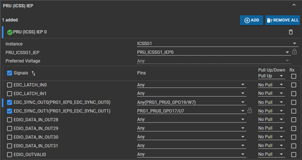

  1. 在 SysConfig 中为 PROFINET 配置哪些额外引脚?!
    • 我不确定需要在 SysConfig 的 PROFINET 选项卡中配置什么内容
    • 我当前添加了 PRU (ICSS) IEP
    • 这两个信号似乎是从 PN_API_IOD_activateIsoGpioObj ()触发的信号?
    • 它们是 TI 和的脉冲?!
    • 您能否批准这是正确的?

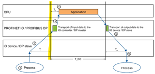

    • PROFINET 标准中定义的时间(见下图)

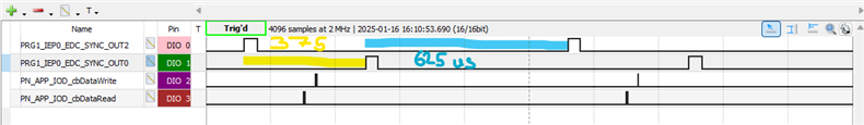

    • 但是、回调几乎会紧随其后被调用
    • 请参阅下面的逻辑分析仪屏幕截图
      • TI 配置为125us
      • 配置为250us
      • 因此、TI 为 SYNC_OUT2
      • TO 为 SYNC_OUT0
      • 不应该在 TI 调用 PN_APP_IOD_cbDataWrite ()
      • 和 PN_APP_IOD_cbDataRead ()被调用到
      • 还是我误解了什么?

    当然、对于 IRT 中断、我是指 T_DC 处的中断/信号。 因此、据我了解 PROFINET IRT、需要在黄色时间触发器件中的测量(见下文)。 然后、在 TI 的时候、测量值需要准备好发送到 PLC
    作为一种变通方法、我尝试使用:
      PN_API_IOD_activateIsoGpioObj (pnHandletcyc40000&pnIsomHandlTi);
    但是、GPIO 只会每第二个周期触发一次(我不知道为什么?):

    我还查看了建议的 CPM 和 PPM 函数、我注册了回调。 然而,他们从来没有被调用,所以我猜这不是我正在寻找的。
    还出现了一个新主题:由于我可能会耗尽最终器件上的引脚、因此我尝试通过 ISR API 接口调用 TI 和。 在 isrTo ()和 isrTi ()中,我切换了 PIN 以查看它们被调用的时间。 然而、两者似乎在几乎同时被调用、而不是在 TI 和 TO 进行配置时被调用。
      PN_API_IOD_activateIsoIsrObj (pnHandle、isrTo、To、 &pnIsomHandlTo);
      PN_API_IOD_activateIsoIsrObj (pnHandle、isrTi、tcyc - ti、&pnIsomHandlTi);
