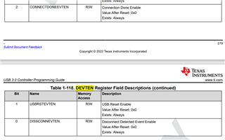

我们使用 AM62X 定制电路板并处于 USB 设备模式、而 USB (Tx 和 Rx)在理想情况下能够正常工作。
在 BCI (大电流注入)测试期间、随机 出现 DEVT.USBReset 事件。 和 DEVT.ConnectionDone 事件。
我们想知道这两个事件的原因/来源。  我们是否有任何用于识别复位事件来源的特定寄存器?
我们将读取以下寄存器以获取事件启用信息。
寄存器:DEVDEN 说明:器件事件使能寄存器:

    您在 AM62x、Linux 或 RTOS 上使用什么软件?
    DEVDEN 寄存器的屏幕截图来自哪个文档?
    尊敬的 Bin:
    我们使用的是 VxWorks RTOS。 据我所知、这与 SOC 硬件而不是软件操作系统有关。
    我们是 Controller_Programming_Guide TI 提供的"AM62x_USB_AM62p.pdf"。
    第"1.7.3.3 DEVBEN"节
    请参阅以下快照。

    首先、此论坛不支持在定制操作系统上进行 USB 驱动程序开发。 编程指南按原样提供、不提供支持。
    Unknown 说:
    我们是否有任何特定的寄存器来识别复位事件的来源?  [/报价]
    我不知道有任何用于告诉 USB 复位源的寄存器。

    我知道这个问题与 SoC 有关、而不是与软件有关、但 Linux USB 驱动程序并不区分复位源、我也不知道有任何寄存器提供复位源信息。

    在 BCI (大电流注入)测试期间、我们随机收到 DEVT.USBReset 事件。 和 DEVT.ConnectionDone 事件。   [/报价]
    在 BCI 测试期间、USB 是否是唯一生成复位事件且 SoC 其他部分在 BCI 测试期间没有问题的模块?
    尊敬的 Bin Liu:
    我们已签署 NDA。  是、仅限 USB 模块。
    Tejas Patel
    尊敬的 Tejas:
    尽管您已签署 NDA、但在交付 USB 控制器文档时应免责声明、说明文档按原样提供、不提供技术支持。
    但是、如果 BCI 触发模块复位、则可能是 ESD 导致的、您通常必须改进 ESD 保护。 我不确定 USB 模块复位的原因/来源可能对您有所帮助。
