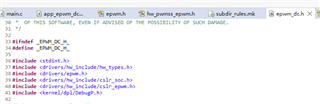

    您好、Paula
      编译器无法识别这些宏。
      我添加了以下.h 文件。
     哪个文件应包含这些宏的定义?
