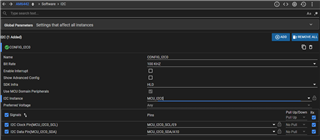

这是用于 I2C 的 SysConfig:

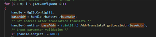

我还应该注意的是、在我更改了    ${MCU+SDK}/source/drivers/i2c/v0/i2c_v0.c.中 I2C_OPEN ()函数的这一行之前、MCU_I2C0没有正确初始化

    尊敬的 Brycen:
    感谢您报告上述错误。 是的、需要使用 AddrTranslateP_getLocalAddr() API 调用来转换为 M4F 内核配置的 RAT 地址。
    我将提交一个内部 Jira 工单、以便在下一个版本中将其修复。
    Tushar

    2)您可能需要检查 AM62x MCU+SDK 的 M4F 内核是否存在相同的问题
    AM62x SDK 具有正确的实现。
    请参阅下图。
    Tushar
