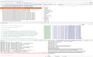

停止目标 CPU 时出现问题:
(错误-1325 -(0:0:0))
器件无法进入调试/停机模式(无法确定原因)。 选择"强制调试"以强制 CPU 进入允许调试 CPU 的状态。  请注意、这是一个调试工具、您在调用此功能后将无法可靠地重新启动代码执行。  需要器件的上电复位才能恢复系统运行。
(仿真包9.12.0.00150)
当我尝试加载固件 C71X_0时、抛出该错误。
我尝试从 CCS (12.4)加载固件
SDK 9.2
让我知道如何解决这个错误,我想设置 env 来调试错误
对于初始设置、我点击了 https://software-dl.ti.com/jacinto7/esd/processor-sdk-rtos-j784s4/09_02_00_05/exports/docs/psdk_rtos/docs/user_guide/ccs_setup_j784s4.html
之后、当我尝试加载固件时收到此错误、可能的原因是什么
我们被阻止,任何解决办法都可以帮助我们。

    有一点是、如果我尝试从 SDK-RTOS 加载一个预构建的固件(如用于 C71的 PDK UDMA_xxx_.xe71和 vision_apps)、我就能够进入 TI 调试模式、就像在加载自己的固件时、我无法使 C71x 进入调试模式。
    C71X_0:在长度0xc0的第0页上读取0xa663c680处的存储器块时遇到问题:(错误-1044 -(0:128:0))调试探针报告了错误。 确认调试探针配置和连接、复位调试探针、然后重试此操作。 (仿真包9.12.0.00150) C71X_0:停止目标 CPU 时出现问题:(错误-1325 -(0:0))器件未能进入调试/停机模式(无法确定原因)。 选择"强制调试"以强制 CPU 进入允许调试 CPU 的状态。 请注意、这是一个调试工具、您在调用此功能后将无法可靠地重新启动代码执行。 需要器件的上电复位才能恢复系统运行。 (仿真包9.12.0.00150) MCU_Cortex_R5_0:错误:(ERROR -1170 @ 0x0)无法访问 DAP。 重置器件、然后重试此操作。 如果错误仍然存在、请确认配置、对电路板进行下电上电、和/或尝试更可靠的 JTAG 设置(例如下 TCLK)。 (仿真包9.12.0.00150) C71X_0:错误 C71X_0:错误:(错误-1353 -(0:0:0))寄存器或存储器请求因未知原因超时。 重新启动应用程序。 如果错误仍然存在、请报告错误。 (仿真包9.12.0.00150) C71X_0:错误:(错误-1170 -(0:0))无法访问 DAP。 重置器件、然后重试此操作。 如果错误仍然存在、请确认配置、对电路板进行下电上电、和/或尝试更可靠的 JTAG 设置(例如下 TCLK)。 (仿真包9.12.0.00150) C71X_0:在尝试20次 C71X_0后无法确定目标状态:在断开连接之前未能从目标删除调试状态。 程序存储器中可能仍嵌入了断点操作码。 建议您在连接并重新加载程序之前重置模拟器、然后再继续调试 M
    我面临的错误。 系统会弹出一个窗口、提示"Do Force Debug"、如果我继续使用该选项、就会发生这种情况
