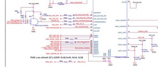

您好、
我将使用 AM62A7和 tps65931211RWERQ1 PMIC。
如以下原理图所示。
尽管降压和 LDO 的所有其他电源都在生成、但会生成 VOUT_LDO2
请告诉我可能的原因。
谢谢、此致
严酷的神德

    您好、您好!
    您看一下网络驱动 GPIO9、  VPP_EN  这是之后打开 LDO2的网。
    BR、
    Nicholas McNamara
