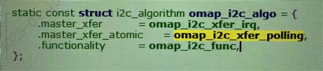

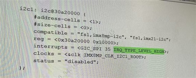

如何在 DTS 中将 I2C 从中断配置为轮询模式?
驱动程序中有轮询模式、但未找到在 DTS 中进行配置的方法。

    另一方面、I2C 绑定文档声称中断是器件树节点的必需属性:
    Documentation/devicetree/bindings/i2c/ti、OMAP4-i2c.YAML
     i2c-OMAP-Lc 驱动程序本身肯定具有执行轮询的调用、正如您所确定的那样。
    i2c-OMAP 驱动程序是一个低级驱动程序、用于与 I2C 外设交互、客户将需要使用更高级别的驱动程序来实际与其 I2C 外设交互。 我期望更高级别的驱动程序中的调用将决定是使用轮询还是中断-即使为 I2C 启用了中断、如果更高级别的驱动程序进行转换为 MASTER_XFER_ATOMIC 的调用、那么我希望使用轮询方法。
