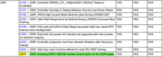

根据 TDA4VM 勘误表文档、边界扫描将不支持 LPDDR4测试。
但在 TDA4VE 中、勘误表文档中未定义 BSCAN 问题。
对于 TDA4VE、此问题是否已解决?
    您好、
    这个特定勘误表(i2274)似乎不适用于 TDA4VE。 在查看 DRA821勘误表文档时、 i2274似乎对 DRA821 SR1.0产生了影响、但对 SR2.0没有影响。
    https://www.ti.com/lit/pdf/sprz491
