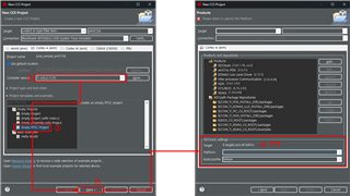

    为了使用 SDK 提供的示例、我尝试按照图像中显示的步骤创建工程。 目标设置为 ti.targets.arm.elf.A8Fnv、而不是 ti.targets.arm.elf.A15F、但"Platform"下拉列表中没有显示选项。
    您能为这个问题建议一个解决方案吗?
    此外、如果您对设置此 SDK 示例工程有任何示例配置或官方指南、如果您也可以分享、我将不胜感激。
    Daewon,
    平台是  ti.platforms.evmDRA7XX。
    官方指南是上面的链接。

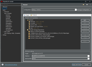

    我目前使用的是 CCS 版本12.4、而不是版本20。
    我确认所有产品都安装在 Preferences > C/C++> Code Composer Studio > Products 下、
    但如上所述、仍然无法检测到平台。
    此外、我将使用 AM5728处理器、我的目标是使用该 SoC 的 A15内核运行 PCIe。
    Daewon,
    键入我在上面给您的平台。
    我尚未确认此示例是否能够在 A15中工作。 如果您无法让它正常工作、我可以在本周晚些时候尝试。
    构建示例的另一种方法是使用 SDK 中的 Makefile。
    -Josue
