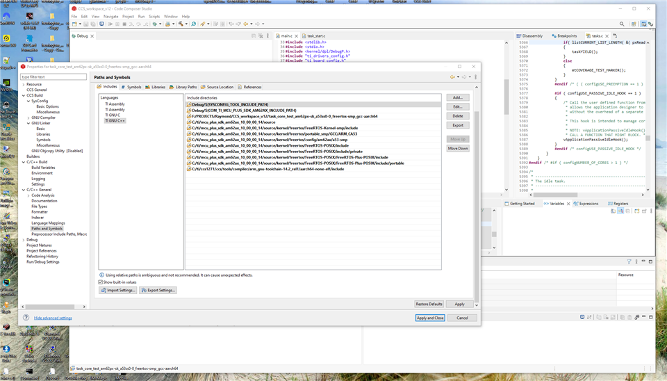

目前、在调试在 A53内核上以 SMP 运行 FreeRTOS 的 AM62P EVM 时遇到问题。
我设法创建了一个多核测试程序、该程序执行在所有四个 A53内核上运行的任务;通过终端上的 DebugP_LOG 输出验证了正确的操作。 但是、在内核上进行调试时仍然遇到问题。 例如,当代码加载时,它应该运行到 main()和 halt :它没有。 它似乎在启动过程中运行到任意点(_c_int00、_mmuinit、有时会运行 main)、然后如果 I F8恢复运行并让程序正常运行、这由 DebugP_LOG 终端输出进行验证。 但是、如果我随后进行阶跃、它会进入 FreeRTOS 代码。 有时我可以通过执行此操作执行 F8 (恢复)、它最终将返回到我的代码、但是下一步会再次将其发送到 FreeRTOS 或电路板代码中。
 如果我在任何内核中设置一个断点、会发生类似的情况:我到达断点(有时、在其他时候它进入电路板或 FreeRTOS 代码)、然后下一步或 F8 (恢复)再次关闭。 一旦调试器位于 FreeRTOS 或电路板代码中、任何步进或恢复操作似乎都会将跟踪发送到电路板或 FreeRTOS 代码中的下一个任意点、或者有时会在当前指令上挂起。
我认为根据 CCS SMP 调试站点 https://software-dl.ti.com/ccs/esd/documents/ccs_smp-debug.html software-dl.ti.com、Synch 分组应该以同步方式启动、停止和调试所有内核 。
我想我已经完成了可能会影响此功能的所有设置、但没有找到任何能让我按正常预期逐步完成代码的内容。
 非常感谢为此提供的任何帮助。

    正如我之前在发送给 Brian Wang 的原始电子邮件中所解释的、我实际上还没有修改 DPL。 由于 AM62P 和 AM62A 几乎相同、除了 AM62A 上的 AI 块外)、我只使用 AM62A SMP 任务切换工程作为基础、并对其进行修改、仅在每个内核上运行任务。 AM62A 在 TI 网站上显示为在 A53内核上支持 FreeRTOS SMP、而 AM62A SMP 任务切换工程会在 AM62P EVM 套件上正确编译和运行。 我修改后的"核心测试"版本也可在 AM62P EVM 上正常运行。 我遇到的问题是我无法调试在每个内核上运行的代码:正如我在除0之外的内核上运行的任务中设置的此链断点顶部的说明所述、这些断点不会响应、调试器会被锁定在代码循环中。 在屏幕截图中显示实际的事件链非常困难、可能最好运行代码;因此、我附加了导出的 CCS 工程、这样您就可以运行它并自行查看问题。 我建议您最初运行代码而不使用断点、因此您可以看到所有4个内核实际上都通过调试输出响应到终端、然后尝试在不同内核上的不同位置放置断点、以便您可以看到我遇到的问题。

    尊敬的会议:
                       请参考下面的电子邮件:我根据导出的项目附加了项目设置的屏幕截图、我向您演示了在 th eA53内核上对 SMP 进行 CCS 调试时遇到的问题。 屏幕截图显示工程正在提取 测试所需的 AM62Ax 文件和库、而不是 AM62Px 库。 因此、我确实认为这是 CCS 的一个问题。 您能否询问 CCS 团队是否有人调试了多核 A53 SMP 应用程序、在所有内核上成功使用了断点、步进等、如果他们有如何调试、如果他们已经完成了调试、他们会给我发送一个示例说明他们做了什么。
    Patrick。
    尊敬的 Patrick:
    屏幕截图显示该工程正在提取 我测试所需的 AM62Ax 文件和库、而不是 AM62Px librarie
    这不是 CCS 问题、这是正常现象、因为您仅导入 AM62Ax 工程并将其用于 AM62Px。 不建议您参考 AM62Ax 示例、但您应该导入一个空的 AM62Px 工程并进行此操作。
    是否有人调试了多核 A53 SMP 应用程序、成功使用断点、步进等、
    它未在 AM62Px 上进行测试、因为 MCU+SDK 不支持 SMP 模式、因此无法对其进行测试、但这是在 AM62Ax 上进行的测试、可以正常运行。
