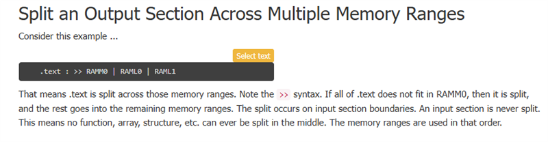

    是否将.text 段同时放在 IRAM 和 DDR 中?  您可以将.text 段保留在 DDR 或 IRAM 中。
    如果要在此存储器区域之间拆分*文本段、请参阅  在多个存储器范围之间拆分一个输出段
    请参阅下图。
