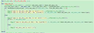

在 SDK 8.4 (和8.0)上、我们有一个使用场景、其中在应用程序 A 上使用 tiovx、并将上下文的 obj_desc_cmd ->base.obj_desc_id 和节点信息发送到应用程序 B。根据此信息、当应用程序 A 遇到异常时、应用程序 B 可以通过 tivxjobj_desc_cmd_t 获取相应的 ipc_desc_prelease 信息、然后将 ipc 资源发送到 tiovxdesc_desc_desc_prelease、并通过 ipc 节点发送到应用程序 B 以使应用程序 B、从而使其通过 Objobj_release_re置 位。
经过一系列修改(主要将诸如 tivxObjDescGet 的接口更改为 ownObjDescGet (obj_desc_i)、前缀为"own")后、此使用场景在 SDK 9.2环境中使用、但它变得无效。 当前、它定位为通过 ownObjDescGet (obj_desc_I)获取的 tivx_obj_desc_cmd_t 结构不正确、最直接的指示是 base.type 不再是 TIVx_OBJ_DESC_CMD。

    我没有看到任何实现更改、只看到如您提到的从8.4到9.2版本所示的函数名称发生了更改。  obj_desc_cmd 由 nodeSendCommand API 使用,如果该 API  在任何地方被这个 API ownObjDescFree ()释放,如果你从应用程序中获得 obj_desc_id 在异常之前和异常之后的检查,并确保异常不会释放 obj_desc。
     您从  ownObjDescGet (obj_desc_I)获得的结构中存在的类型是什么、它是无效的还是存在某些类型?
    同时检查其他类型的对象是否 为 ownObjDescGet (obj_desc_i)提供相同的对象类型。

    我直接使用 killall 命令模拟了应用程序 A 中的异常。 应用程序具有处理 kill 的信号、但没有执行诸如 ownObjDescFree()之类的操作。 我只是打印了一些日志并退出(0)。
    使用 ownObjDescGet 获取类型为 tivx_obj_desc_cmd_t 的对象、获得的类型为7061;获取不同类型的对象、如 tivx_obj_desc_node_t、获得的类型也为7061。 获得的类型值对于不同的上电周期是相同的。

    我已经测试了它从我的侧,我可以使用 ownObjDescGet () API 从其他进程获取 obj_desc 即使在杀死其他进程后,也验证了类型(在两种情况下它是相同的)
    同时、您是否修改了 tiovx 框架中的任何内容?
    7061与任何 tivx_obj_desc_type_e 枚举都不匹配。
    您可以通过打印应用程序中分配的 obj_desc 来检查它、然后在其他过程中获得相同的 obj_desc 吗?

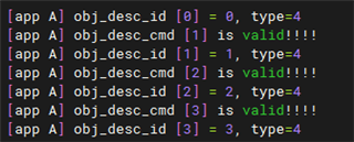

    我在 ownObjDescAlloc 上打印了所有分配的 obj_desc、下面4个是我使用的 obj_desc 的 ID。
    我打印了 obj_desc、实际上我的结果与您复制的结果不同。
    此外、我还要说明一下我在这里操作的关键步骤。 您能帮助我检查是否存在任何不当操作吗?
    我在将 obj_desc 发送到应用程序 a 之前打印了该信息、如下所示:

    然后我在应用 B 中打印了 obj_desc 的信息、如下所示:

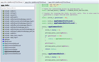

    您在应用 B 中调用 tivxInit()、只需确认应用 B 是普通或 openvx 应用程序、如果它是 openvx 应用程序、则可以在开始时调用 AppInit()、然后无需再次调用 tivxInit()。
    可以尝试调用 AppInit()而不是调用、

    应用 B 是 J721S2的 Linux 应用。 Vision 应用程序似乎没有实现 AppInit 接口。 是否希望我使用 Vision 应用程序界面? 我有一个误解吗? 如果是、请告诉我它是哪个库的接口。

    我说的是 AppInit()
    该代码在每个 openvx 应用程序开始时调用、如果您在 SDK 中看到任何演示应用程序、则会从该 API 开始。 它在 vision_apps/utils/app_init/app_init.c 中进行了定义 src

    根据上述建议、将按如下方式更改这4个对象描述符的信息打印:
    您是否还可以在应用程序 B 开始或停止应用程序 A 之前尝试此 AppInit()调用。
    然后,根据第一条建议,根据第二条建议进行修改,印刷内容将按如下方式进行修改:
    所有类型都不正确。
