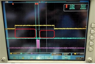

尊敬的专家:
如下图所示、黄色为 SPI CS、粉色为 SPI CLK、蓝色为数据
是否可以使 CS 出现在数据和 CLK 的宽度上? 换句话说、下图中带有红色框的器件是冗余的。 如何在此处进行调整?

尊敬的 Daniel:
在上面的 e2e 中、客户询问如何增加您所看到的时间/阅读盒、您需要做相反的操作并减少相同的次数。
此外、如果您使用的是 MCU PLUS SDK、请参阅: https://e2e.ti.com/support/processors-group/processors/f/processors-forum/1414084/faq-sk-am64b-mcspi-integration-guide
