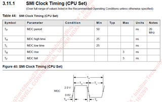

    Marvell 开关(88E6390)支持 MDIO 接口。
    在手动模式下、PHY (DP83867)正常工作、MDIO 频率如下所示
    且 Switch (88e6390)不工作、MDIO 频率如下所示
    BR
    杰斯
    您好、
    来自漫威规范 MDC 似乎需要最低20MHz 时钟。
    请咨询 Marvel、它是否可以支持较低的频率?
