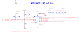

我的团队通过获取 SK-AM62A-LP 的参考来构建了电路板。
****我的团队已尝试通过移除 TCA9543APWR 并将 SoC_I2C2_SCL 和 SoC_I2C2_SDA  分别直接连接到 CSI_I2C2_SCL 和 CSI_I2C2_SDA 来修改 SK-AM62A-LP (请参阅随附的原理图)。

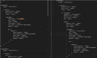

然后我们修改 /boot/dtb/ti/k3-am62x-sk-csi2-imx219.dtbo. 上面的显示了原始(右)和修改(左) k3-am62x-sk-csi2-imx219.dtbo 的 dts 文件。 但是、这不起作用、无法检测到 imx219摄像头。

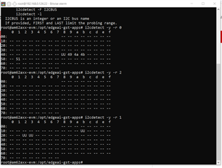

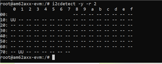

上面显示我们的板无法检测 imx219相机(没有 TCA9543APWR 的相机 )。 另一方面、SK-AM62A-LP 可以检测 imx219摄像头(0x10)以及开关 TCA9543APWR (0x71)。 请参阅下面的。
我们知道、imx219摄像头模块可能具有与 AM62A7的 I2C (3.3V)不同的 I2C 电压电平(例如1.8V、3.3V、5V)。 因此、

    您的更改看起来可以、但可以共享完整的 dtb 文件吗? 此外、您使用的是哪个版本的 SDK?

    下面的显示了修改后的 k3-am62x-sk-csi2-imx219.dtbo 的 dts 文件。

    看起来您对覆盖图做了很多更改。 请确保 MAIN_i2c2下具有 IMX219、类似于原始覆盖图中的内容:
    https://git.ti.com/cgit/ti-linux-kernel/ti-linux-kernel/tree/arch/arm64/boot/dts/ti/k3-am62x-sk-csi2-imx219.dtso?h=ti-linux-6.6.y#n20
    建中
    抱歉建中
    我们发现 SoC_I2C2_SCL 与 CSI_I2C2_SDA 不匹配。 这是一个多么美妙的图画啊!
