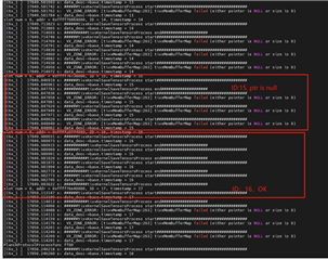

2.在 save_tensor 节点中、我们添加了日志记录、发现 TIDL 节点每隔一帧交替输出一个空指针和正常数据。 因此、我们已经确认 TIDL 输出在这两个输出之间交替  一个正确的帧和一个异常帧

    您能否提供有关图形的更多信息、例如流水线深度、缓冲区深度、节点参数和用于将 tidl 输出链接到 save_tensor_node 输入的缓冲区。
    我看到3个复制节点提供空输出、但第一个节点提供数据、我假设流水线深度为2、对于第一个管道、所有4个复制节点提供数据、在第二个管道中、3个节点提供空。 这也意味着没有为这些节点正确创建缓冲区。

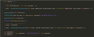

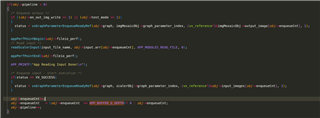

    我是在要求排队的零件。 根据缓冲区深度、您必须将所有图形参数的缓冲区排入图形的队列中。
    在 app_tidl_seg 中的 app_run_grap_for_one_frame_pipeline ()中,您可以看到2个图形参数排队(如果已启用),同样,您必须排队等待根据缓冲区深度创建的3个图形参数。 另外,我建议为输入和输出节点创建图形参数,而不是中间节点(映像节点),这可能会影响流水线性能,
    它使用 TIDL→postproc 链接、后处理节点不由流水线管理、只使用缓冲深度1、而不是2。 我尝试相应地修改演示、但管道运行失败。
    我可以看到、在 app_tidl_seg 中、后 proc 输出的缓冲区深度设置为2。 流水线针对整个图、因此 postproc_node 由流水线管理。

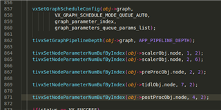

    在 app_tidl_seg_cam 演示中、缓冲区深度设置为4、流水线深度设置为7、并且根据摄像头输入数量复制 tidl 节点。 请参阅它。

    for (nIndex = 0; nIndex < graphObj->BevFeatureSaveTensorObj.num_buf; nIndex++)
    	status = vxGraphParameterEnqueueReadyRef(graphObj->graph, graphObj->BevFeatureSaveTensorObj.graph_parameter_index, (vx_reference*)&pBuf->bevTensorArr, 1);
    2.还建议为输入和输出节点创建图形参数,而不是为中间节点(映像节点)创建图形参数,这可能会影响流水线性能,
    ----- 因为我需要中间节点的结果、所以我必须将其出队。
    3. 在 app_tidl_seg_cam 演示中、缓冲区深度设置为4、流水线深度设置为7、并且根据摄像头输入数量复制 tidl 节点。 请参阅它。
    ------------------------ 现在、情况下的 后处理节点 就像一样
    tivxSetNodeParameterNumBufByIndex(Obj->postProcObj.node, 4, 2);
    但我要设置为、将此节点设置为流水线:
    graph_parameter_index = 0;
    add_graph_parameter_by_node_index(graphObj->graph, Obj->postProcObj.node, 0);
    graphObj->postProcObj.graph_parameter_index = graph_parameter_index;
    graph_parameters_queue_params_list[graph_parameter_index].graph_parameter_index = graph_parameter_index;
    graph_parameters_queue_params_list[graph_parameter_index].refs_list_size = 2;
    graph_parameters_queue_params_list[graph_parameter_index].refs_list = (vx_reference*)&Obj->postProcObj.out_arr[0];
    graph_parameter_index++;
    我以前尝试过修改它,但我发现它要么丢了一个错误,或管道卡住,无法运行。
    因此、我希望有一个专门展示此用例的演示、而不是默认的 SDK 演示。 在 SDK 的演示中、由于结果未出队、因此我的save_tensor节点也可以正常工作。 但是、一旦我将此节点设置为流水线的一部分并尝试使其出队、就会出现问题。 因此、我想确认以这种方式配置的演示是否也会遇到相同的问题。
    XJC
    嗨、xie、
    1.我希望 graphObj->BevFeatureSaveTensorObj.num_buf 等于 saveTensorNode  的.refs_list_size
    在启动过程中、您必须将创建的缓冲区作为图形参数入队、
    能改变吗
    最终目的
    	status = vxGraphParameterEnqueueReadyRef(graphObj->graph, graphObj->BevFeatureSaveTensorObj.graph_parameter_index, (vx_reference*)&graphObj->CameraFeatureSaveTensorObj.data_arr[nIndex], 1);
    2.好的
    3.是的,我理解你想把 saveTensorNode 的输出作为图形参数,这样你就可以将缓冲区从应用程序入队和出队了。
    设置图形参数和将节点设置为流水线之间存在混淆、让我澄清一下、没有将节点设置为流水线的配置、流水线用于整个图形、因此图形中的所有节点都在流水线中。 这里的区别是节点参数和图形参数、
    通过调用上述 API、您将为节点参数设置缓冲区深度。
    如果这样做、则需要将该参数设置为图形参数、并为图形参数设置缓冲区深度。
    您所做的配置似乎是正确的。 我怀疑在(1)中处理的管道向上进入队列部分。 您能尝试一下吗、告诉我。
    谢谢。此致、
    Gokul
    Gokul 您好:
    1. 您所做的配置似乎是正确的。 我怀疑在(1)中处理的管道向上进入队列部分。 您能尝试一下吗、告诉我。
    ----- 我写的也是这样,但我不小心删除了排队的代码,当修整代码.
    这是完整的代码、与您建议的代码相同
    	 	if (pBuf->bevTensorArr == graphObj->BevFeatureSaveTensorObj.data_arr[nIndex])
    	 		// MV_LOG_DEBUG("nIndex = %d, pBuf->bevTensorArr = %p, tensor_data_arr = %p\n", nIndex, pBuf->bevTensorArr, graphObj->BevFeatureSaveTensorObj.data_arr[nIndex]);
    	 		if (status != VX_SUCCESS)
    	 			MV_LOG_ERROR("vxGraphParameterEnqueueReadyRef bevFeatureSaveTensorObj failed!!\n");
    	 			status = VX_FAILURE;
    	 			return status;
    	 		nTensorFlag = 1;
    	 		break;

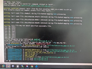

     1. 根据这个补丁, tidl_seg.out 现在正常运行。
     2.但当我尝试保存结果时,它会在该函数内崩溃、您在保存结果时遇到此问题吗?
    vx_object_array parent_obj_arr = vxCastRefAsObjectArray (tivxGetReferenceParent (vxCastRefFromImage (post_proc_output_img)、&status);

    2.  但当我尝试保存结果时、它会在该函数内崩溃、您在保存结果时是否遇到此问题? [/报价]
    我没有遇到任何问题、您是否在 vision_apps 内创建了"post_proc_output"目录、框架将保存在此目录"/opt/vision_apps/post_proc_output "内。
    3.  如果它在您的一侧成功运行、您能否尝试两次读取同一图像并保存两个连续的帧(例如 Frame 560和 Frame 561)、以检查两个二进制输出文件是否完全相同?
    是的、我已验证、两个输出是相同的。
    Gokul
    [/quote]
    Hi Gokul:
    我创建了这个目录、文件编写函数中没有发生崩溃。 它在到达文件保存步骤之前就会在该函数中崩溃。
    我们的运行时环境之间有什么区别吗? 我将在使用本地10.1 SDK 的演示板上运行它。 或者、我们如何同步我们的环境以确保一致性?
    XJC
