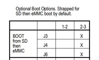

    Josue,
    我们将不做任何修改地使用标准 AM5728 EVM 参考板。 对于该板、sysboot 引脚设置如下:
    当未插入 SD 卡时、我们能够引导至 EMMC。
    Tim
    Tim、
    因此 ROM 代码将始终首先检查 SD 卡。 我很好奇、如果您要将 SYSBOOT 引脚更改为 eMMC 作为第一个引导顺序、那么您可能不会出现此问题。
    请参阅以下常见问题解答:
    https://e2e.ti.com/support/processors-group/processors/f/processors-forum/959283/faq-ccs-am5728-am57xx-boot-modes-supported
    这是所有可能的引导选项。 具体请参阅最后一个示例。
    另请注意、我们的软件未验证 eMMC 引导模式、因此我们的团队不直接支持该模式。
    希望这对您有所帮助、
    Josue
    Josue,
    遗憾的是、我们需要引导至 SD 卡才能刷写 EMMC。 EMMC 预加载在参考板上、因此、如果我们先看看 EMMC、会导致我们无法通过闪存映像引导至 SD 卡。 此外、我们正在使用库存参考板、执行上述操作需要更改硬件、而我们不会制作板。
    TI ROM 代码正在正常工作、因为它会检查 SD 卡、找不到可引导的内容、然后转到 EMMC。 问题似乎出在 TI 的 MLO 中。 下面是我们所看到的事情
    • TI ROM 代码会检查 SD 并发现没有可引导项、然后选择从 EMMC 引导。
    • 然后、TI 的 MLO 从 EMMC boot0运行、再次检查 SD 卡。
      • 如果 SD 卡不存在、它将继续从 EMMC boot0进行引导过程。
      • 如果出现空白卡、MLO 会尝试从 SD 卡引导、失败、然后尝试回退到从 EMMC 引导。
      • 不幸的是、当它返回 EMMC 时、它会选择用户分区、而不是 boot0。
    我认为、在 arch/arm/mach-OMAP2/boot-common.c 文件的 save_OMAP-Lboot_params()函数中、MLO 正在偏离轨道。 这将设置 gd->arch.OMAP-LBOOT_MODE 变量、从而影响 MLO 的引导方式。 当存在空白 SD 卡时、它为1 (MMCSD_MODE_RAW)、当 SD 卡不存在时、它为3 (MMCSD_MODE_EMMCBOOT)。
