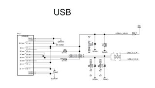

大家好!
我们在系统架构中使用 Am625ALW、其中在主机模式下使用了 USB1。 USB 检测存在问题。 每当连接 USB 时、我们都会收到以下日志、并且在检查使用 lsblk 时未连接 USB。
这是 USB1的器件树配置、
&usbss1 {
    ti,vbus-divider;
    status="okay";
&usb1 {
    dr_mode = "host";
    status = "okay";

、下面是 USB 部分的原理、
    Naveenkumar 您好:
    内核日志显示检测到 USB 全速器件。 我想您没有连接全速器件、对吧? 这种类型的问题通常是由于 DM/DP 信号交换而导致的。
    在连接 USB 设备时、请使用示波器测量 DP 和 DM 信号、以查看上拉哪条线路。

    Naveenkumar 您好:
    这种类型的问题通常是由于 DM/DP 信号被交换而导致的。
    我上周提供的这些信息实际上是不正确的。 如果日志说检测到低速器件、则会进行 DP/DM 信号交换。 但如果检测到全速器件、则不会出现这种情况。
    但是、如果插入了高速或超高速器件、但日志显示全速、则仍然可能是由于硬件设计或信号完整性的原因。 因此、请继续检查电路板。

    我们现在能够使 USB 正常工作、我们对硬件进行了一些更改。
    感谢您的支持。
    Naveenkumar 您好:
    很高兴听到问题得到解决。 您是否介意解释为解决问题而进行的硬件更改?
    我们的一个电路板出现了制造问题。 在其他电路板上、USB 正常工作、无法正常工作的电路板仍在调试中。 找到分辨率后、我将在此处进行更新。
