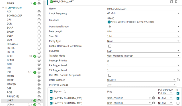

      1.添加具有 LLD 的 UART 实例、如下所示:

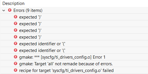

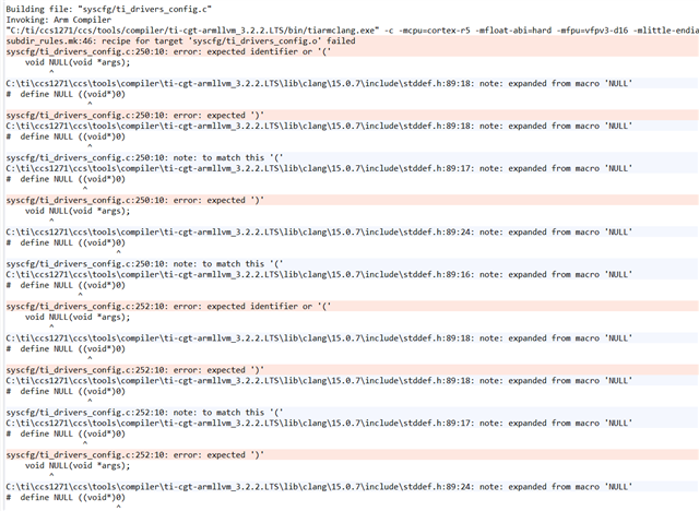

      2. ti_drivers_config.c 中存在错误、该错误源自如下所示的系统配置:
您能帮我找出原因吗?

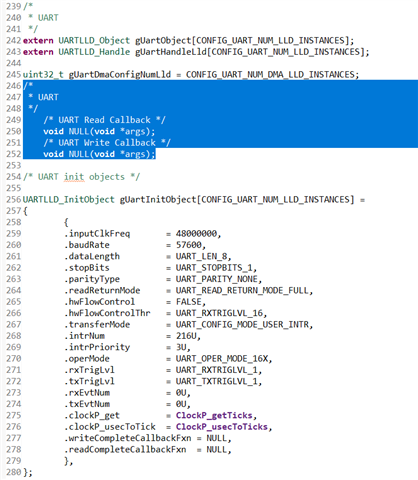

    我看到这是 UART 的潜在错误。 不仅针对 UARTR、还介绍了通过 SysConfig 为 UART LLD +用户管理的中断组合生成代码的方式。
    请允许我将此错误归档为下一个版本。
    我看到的是以下内容:
    使用 LLD 时:
    处于中断模式时:
    它要求设置回调模式、然后要求提供读写回调函数的名称。
    默认情况下提供为 NULL。
    现在、当您设置回用户管理的中断时、它将获取读写回调函数名(如果选择了中断模式、将生成此函数)
    解决此问题的一种方法是:
    1. 在 SysConfig 的 UART 下选择 LLD 和中断模式。
    2. 提供回调模式并写入读写回调的函数名称、如下所示:dummy_read 和 dummy_write
    3. 现在从下拉列表中选择"User Managed Interrupt"选项、而不是"Interrupt"选项。
    4. 完成后、在 main.c 代码中编写
      void dummy_read (){}和 void dummy_write ()
    按照这些步骤操作后、您现在应该能够继续、并成功构建您的应用。
