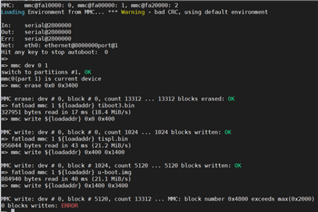

    你(们)好
    我可以使用 uboot 命令进行写入、但我的 u-boot.img 文件太大、导致下载失败。

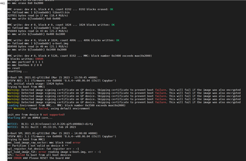

    你(们)好
    我修改了 A53的 defconfig、将 u-boot.img 地址从0x1400加载到0xc00、但在将 u-boot.img 刻录到 EMMC 的过程中会出现如图所示的问题。 我的文件只有890KB、不超过4MB。 我的理解是、加载过程中可能会出现加载问题、但执行 MMC 写入${loadaddr}0x1400 0x2000应该会导致正常写入。
    是否可以在 Linux 用户阶段配置 MMC partconf 0 1 1、MMC bootbus 0 2 0 0、
    但执行 MMC write ${loadaddr}0x1400 0x2000应导致正常写入。
    如果 A53 U-Boot 仅为1MB、则可以使用以下命令:
    => mmc write $loadaddr 0x1400 0x800
    这些命令将从 U-Boot 运行。
    你(们)好
    我知道 boot0分区的大小由我的 eMMC 决定、并且 MMC 写入命令的大小设置不正确。 非常感谢您的帮助。
