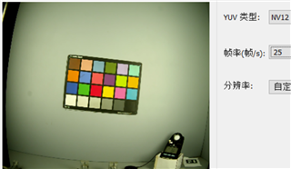

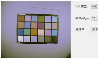

您好、当我调试 ISP 颜色时、我们遇到了以下问题:
加载包含由 CCM 校准的参数的二进制文件、并执行 edgeai-tiovx-apps-test 或 gst-launch-1.0。
HDMI 显示器上显示的图像颜色与 CCM 预览效果显著不同、在 DCC 捕获的 YUV 图像中可以观察到明显的颜色偏差。
此外、室内颜色再现不理想;例如、灰色墙壁看起来有绿色色调、
如附件中所示。
请帮助我 checke2e.ti.com/.../AM62A_2D00_ISP_2D00_CCM_2D00_problem.xlsxe2e.ti.com/.../X3F_5F00_rgb2rgb_5F00_dcc.xml 是什么原因造成的。 感谢您的支持。 谢谢你。
    您好 Feng、
    您的传感器是否在 WDR 模式下工作?
    从上面的此预览中、您的传感器输出似乎是 WDR、而 gstreamer 流水线也不是处于 WDR 模式以进行匹配。

    是、传感器版本:OX03F1010 R1D、像素数据格式: HDR4_PWL12_LFR;
    gstreamer 已启用 WDR、就像这样:
    Root@am62axx-EVM:/opt/edgeai-gst-apps # gst-check-1.0 tiovxisp | grep WDR
    WDR-enabled:如果启用了摄像机 WDR 模式、则设置此选项
    我尝试了 WDR-enabled=true/false,图像的颜色没有改变。
    我试图修改 AE 的参数,似乎图像的异常颜色可能是由 AE 的默认参数引起的,这与预期的效果有很大的不同。 请参阅附件 e2e.ti.com/.../The-Operation-details-of-CCM-calibration.xlsx"The 中的3.3CCM calibration.xlsx"操作详细信息
    以下是 CCM 校准的详细操作。 请帮助检查是否有任何错误。 谢谢你。
    下面的颜色看起来对我来说是合理的(如果传感器处于 WDR 模式、则 WDR 解析和颜色校正都有效)。
    给定此输出时、调优 xml 文件中似乎没有问题(AWB 除外)。
    图像的异常颜色似乎是由 AE
    的默认参数引起的。
    过度曝光可能是由不良的 AE 设置引起的。
    您可以单独设置 AE。
