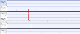

作为编解码器、使用 pcm3168a 并与 DOUT1/2端口连接。
编解码器配置:
格式:左对齐模式
采样率:96kHz
SCKI 速率: 256
McASP 通过两个 Rx 串行器配置为4时隙 TDM 模式。
我希望从编解码器接收所有6个 ADC 通道。
不过、我只能通过第一个串行器接收四个通道。
$ arecord -f s24_3le -r 96000 -c 6 -D hw:0,0 a.wav
arecord: set_params:1398: Channels count non available

在挖掘`davinci-McASP.c`驱动程序后、我发现必须设置 Rx/TX 掩码、但这使驱动程序抱怨 tdm_slot 大小和掩码大小不匹配。
davinci-mcasp 2b10000.audio-controller: Bad tdm mask tx: 0x00000000 rx: 0x0000003f slots 4
我`d` ai-tdm-slot `属性将覆盖 McASP` tdm-slot 属性。 这似乎导致无法按我想要的方式配置驱动器、因此我删除了覆盖。
我将`dai-tdm-slot`属性读作每个串行器所需 tdm-slot 的总数、并将`tdm-slot`属性读作 tdm-slot 的总数。
davinci-mcasp.c
-    mcasp->tdm_slots = slots;
+    // mcasp->tdm_slots = slots;
应用此补丁后,我能够从第6个频道录制音频,但样本分散在3个频道上。
这是通过一个连接到编解码器上 ADC 通道6的信号发生器进行记录的。
    您好、
    如果每个 ADC 在 MCASP 的每个数据线路上为您提供立体声通道、则需要配置3个串行器来接收6个通道。
    由于配置了2个串行器、因此您是否能够捕获4通道音频? 使用-c 4的录制命令在上述设置中是否正常工作?
    Suren
