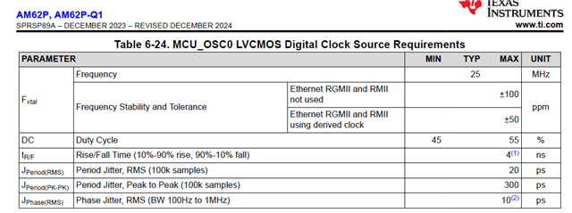

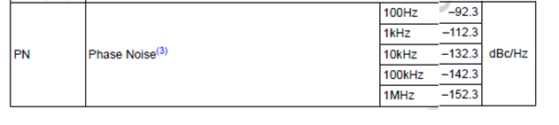

大家好!
晶体规格是可用的、但在数据表中并未注明振荡器规格。
AM6442:振荡器要求-处理器论坛-处理器- TI E2E 支持论坛
您能否检查以下产品是否可用?
[SiT8008BI-73-YYE-25.0]
https://www.sitime.com/node/4856
我们必须尽快创建 BOM。

您好、Ito、
感谢您的查询。
请参阅以下常见问题解答:
VDDS_OSC (1.8V)是否是振荡器的正确电源?
没错。
另外、是否可以在 VDDS_OSC 的上升沿输出时钟?
不确定我是否理解该查询。
我期望时钟只有在 VDDS_OSC 可用后才可用。
Sreenivasa.
