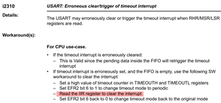

您好:
对于  下面勘误表中的突出显示行、  此时读取 IIR 寄存器有什么意义? 仅清除中断(TIMEOUT)是否足够? 因为 在识别错误情况时已读取 IIR 寄存器(在第二个要点: 超时中断被错误地设置、FIFO 为空)。
Shri
