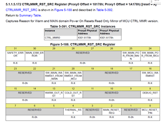

我们 在我们的平台中使用 AM6442、并且我们需要知道热复位的原因时存在不同的用例。
是否有一个可由主域更改并在热复位时保留的寄存器或内部存储器?
Andrean
    您好  Andrean、
    下面的寄存器会给出每次 SOC 复位的状态。
    如果您监控下面的寄存器、那么您将能够监控 SOC 复位的状态。
    API:  SOC_getWarmResetCauseMcuDomain
    接下来、对于每个 warmReset、MSRAM 和 DDR 存储器的内容将丢失、我们无法保留。
    但是、如果您要寻找4个字节、我可以帮助您如何为每个 warmReset 保留4字节的数据。
    请让我知道您希望为每次热重置保留多少尺寸?
    Anil.
    您好 Anil、
    我们至少需要2个字节、因此四个字节应该足够了。
    Andrean
    您好 Andrean、
    例如、我未使用 D7引脚、它未连接到任何外部器件。
    因此、我可以使用此引脚来写入数据。 在 warmReset 之后、这些 PADCFG 寄存器保存先前的内容、并且不会被清除、并且在执行 POR 时这些寄存器的内容将丢失。
    请尝试此方法。 如果您遇到任何问题、请告诉我。
    Anil.
